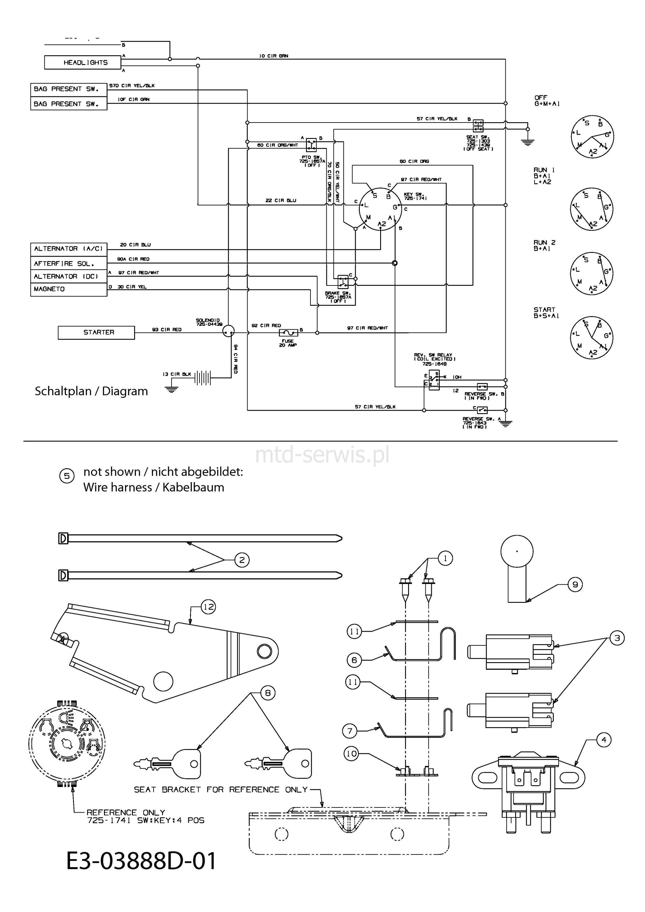

W ciągniku ogrodniczym Master cut 92/125 nie działa rozrusznik. Gdzie szukać
przekaźnika? Jeśli to niewłaściwa grupa to proszę o wskazanie właściwej.

Musi być jakiś przekaźnik/stycznik na duże prądy. Co do tego nie mam
wątpliwości. Pytałem gdzie go fizycznie szukać.
http://www.mtd-serwis.pl/files/fotoc/category-6427.jpg
Robert
Dziękuję Robertowi.

W dniu 11.06.2017 o 14:24, Kamil pisze:
Quote:
Solenoid 725-04439

W dniu 2017-06-11 o 14:24, Kamil pisze:
Fizycznie to jest w rozruszniku.
Robert

Dnia Sun, 11 Jun 2017 14:24:04 +0200, Kamil napisał(a):
Quote:
Użytkownik "Robert Wańkowski" napisał:
pl.misc.samochody
A przekaźnika pewnie nie ma.
Nie musi, w maluchu nie bylo.
A zazwyczaj jest przy rozruszniku, tzn stanowi jego czesc.
http://www.uwm.edu.pl/studydays/zss/tps_3/6_uklady_rozruchu/uklady_rozruchu/uklady_rozruchu_silnikow_spalinowych.htm
rodzial 8.5 i dalsze
J.

Użytkownik "J.F." napisał:
Quote:
Czytałeś moje pytanie? Chcesz mnie uczyć teorii w zakresie rozruchu silników
spalinowych? Starsze samochody były wyposażone min. w korbę. Nie zaśmiecaj
mi wątku.
Pzdr
J.F.
Guest
Sun Jun 11, 2017 7:12 pm
Dnia Sun, 11 Jun 2017 20:45:43 +0200, Kamil napisał(a):
Quote:
A znasz ?
mi wątku.
Jak znajdziesz przekaznik to sie pochwal.
Na schemacie widze jeden. Nie od tego.
A drugi opisalem.

W dniu 11.06.2017 o 14:41, Robert Wańkowski pisze:
W tych traktorko kosiarkach przeważnie nie.
http://www4.briggsandstratton.com/miscpdfs/RNT/Murray%20Electrical%20from%20MA-S-1612%202004%20Quick%20Reference.pdf
