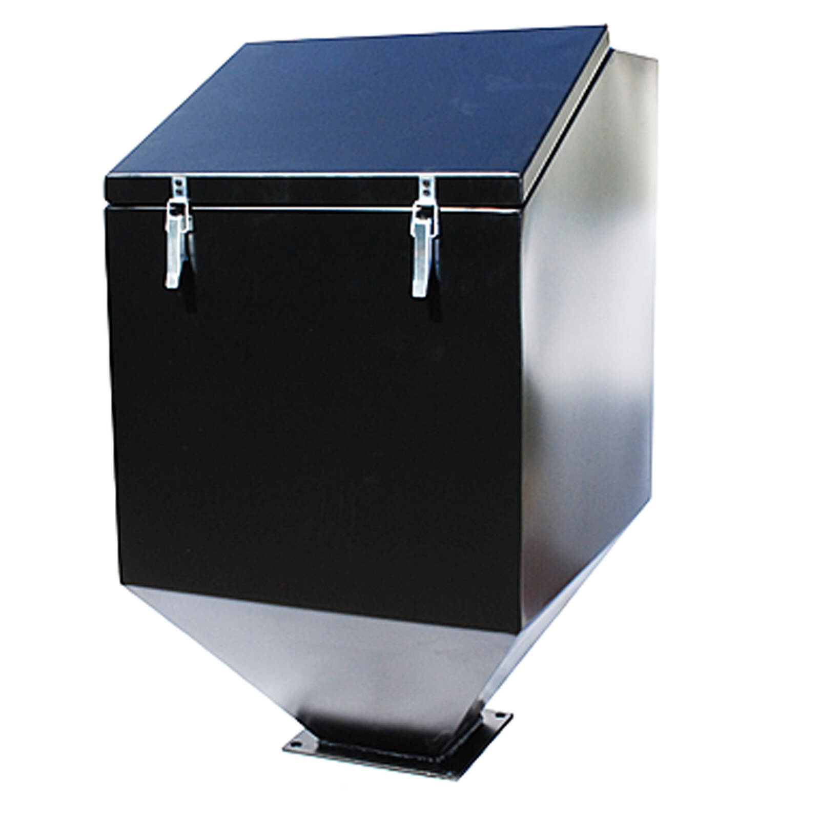

Podepnę się do tematu.
Czy są czujniki, które poprzez płytę z poliwęglanu np. 4mm grubości
wykryją ekogroszek w zasobniku?
Chodzi o detekcję poziomu minimalnego ale niestety węgiel
różnie się układa i może przed czujnikiem ułożyć się jeden kawałek
czy dwa większe węgla i nie wiele więcej będzie do wykrycia...
pzdr, j.r.

A nie prościej z góry ultradźwiękowym zmierzyć poziom węgla? Ustawić nad
wlotem do ślimaka - tam najszybciej opada. Ultradźwiękowe mogą mieć
wyjście napięciowe, a to już łatwo z woltomierzem sprzęgnąć i wyskalować
odpowiednio. Jeżeli lubisz bajery Wink Niestety ultradźwiękowe droższe niż
pojemnościowe, ale jako że to grupa elektroniczna... ;)
Co do czujnika pojemnościowego, im większy weźmiesz pod uwagę, tym
większą będzie miał strefę detekcji. Myślę, że znajdziesz taki z
zakresem 30mm bez problemu, a to już powinno dać radę chyba. Weź pod
uwagę, że czujnik nie ma pola detekcji tylko przed czołem, ale również
trochę z boku (zależy od konstrukcji), więc może duży czujnik z odkrytym
czołem zrobi na tyle duże pole detekcji, że nie będzie problemu z
wykrywaniem dla różnych pozycji ułożenia ziaren wsadu.
Tak na marginesie, wykrywanie poziomu popiołu (z procesu spalania węgla
w kotle) w zbiorniku zrobione było właśnie na przetworniku
ultradźwiękowym. Zbiornik nie pamiętam już... 12m wysoki? Popiół
teoretycznie pulchny (bo suchy i wdmuchiwany do zbiornika), a pomimo
tego dało się zmierzyć poziom.

Rutkowski, Jacek
Guest
Mon Nov 15, 2021 11:49 pm
W dniu 14.11.2021 o 23:56, Irek.N. pisze:
Z góry jest klapa do wsypywani węgla:
https://www.domer.pl/media/products/c7af1283f87fed99e371974e3bdcca96/images/thumbnail/big_036.jpg?lm=1633604262
Umieszczanie czegokolwiek wewnątrz na górze gdzie zbiera się około
milimetrowa warstwa pyłu w trakcie sezonu jest raczej dla mnie bez
sensu.
Czujnik w tydzień będzie czarny a mechanicznie też może dostać
przypadkiem grudkami węgla podczas zasypywania.
Na dole zbiornika gdzie węgiel szoruje po ściance jestem
pewny że pyłu jest znacznie mniej i mam nadzieję że drobne
zapylenie nie spowoduje wyzwolenia czujnika pojemnościowego.
co
pzdr, j.r.

Guest
Tue Nov 16, 2021 10:59 am
On Mon, 15 Nov 2021 23:49:06 +0100, Rutkowski, Jacek wrote:
sensu.
ultradzwiekowemu pyl moze nie przeszkadzac, a moze nawet czujnik sie
oczysci :-)
Ale wegiel prad przewodzi, to moze jakies stykowe czy pojemnosciowe
zadziałaja.
No i jeszcze fale el-m mozna by sprawdzic - jak nie radar, to moze
jakies tlumienie zbiornika zalezy od wypelnienia weglem ...
No i tensometry potrafia byc tanie, to moze piec zwazyc ...
J.

Rutkowski, Jacek
Guest
Tue Nov 16, 2021 9:00 pm
W dniu 16.11.2021 o 10:59, J.F pisze:
sensu.
oczysci :-)
zadziałaja.
Ważenie pieca jest upierdliwe bo pusty piec w moim przypadku to około
200kg + 140kg węgla + 100kg wody + pewna różna ilość popiołu.
Gdy nie wybiorę popiołu to 10 czy 15kg może być więcej bo max
jaki wyjąłem kiedyś popiołu to 17,3kg
Więc ciężko określić czy zostało 10kg węgla czy 10kg popiołu.
Ważenie samego zasobnika na węgiel jest trudne bo trzeba by
zapewnić elastyczne zawieszenie na podajniku i dodatkowo szczelne
aby dym się nie wydostawał z ślimaka.
Dlatego najłatwiej wydaje mi się zastosować czujnik pojemnościowy
zamontowany za wizjerem z poliwęglanu.
Szczelność zapewni zastosowanie uszczelki lub wklejenie na silikon.
Idąc tym tropem można zastosować 2 czy trzy czujniki i mieć dość
dokładną informację o stanie zbiornika wykrywając zmianę stanu
oraz licząc czas pracy/ilość obrotów podajnika bez konieczności
zasypywania do pełna i ręcznego resetu licznika.
pzdr, j.r.
