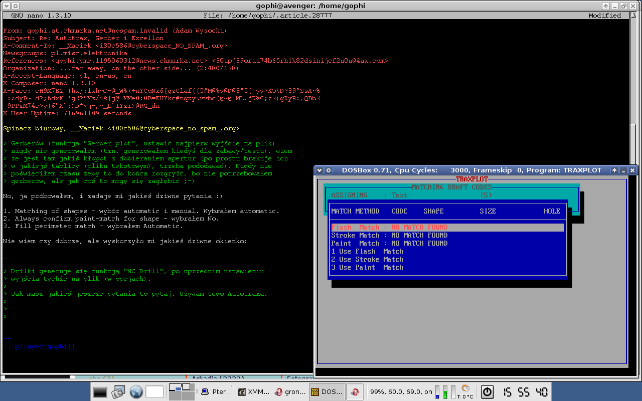

1. Matching of shapes - wybór automatic i manual. Wybrałem automatic.
2. Always confirm paint-match for shape - wybrałem No.
3. Fill perimeter match - też manual/automatic. Wybrałem Automatic.
I wyskoczyło mi jakieś dziwne okienko:
http://www.chmurka.net/r/gerber.png
Zawiesiłem się Smile Co z tym zrobić?

Jo tysz Wink , ale zgłębiam temat:
W zasadzie to wszystko jest tutaj:
http://www.protel.com/downloads/files/autotraxreadme.txt
sekcja "GERBER FILE GENERATION - Special Supplement"

Wracając do Autotraxa, to podczas tworzenia pliku gerber próbuje on
dobrać apertury do zastosowanych szerokości ścieżek i padów. Używa
przy tym wskazanego pliku apt (standardowo standard.apt Wink ). Zgodnie
z tym co jest w tym pliku wpisane jako komentarz, apertura może być
typu FLASH (tylko do błyskania padów), typu LINE (tylko do rysowania
linii) lub MULTI (do tego i tego). W pojawiającym się okienku
występują jeszcze dwie nazwy - STROKE i PAINT. STROKE oznacza
zwyczajne malowanie ścieżek, a PAINT robienie aperturą dużych
wypełnień (zamalowywanie). Nie wiem jak on to rozróżnia skoro w pliku
apt obydwa te typy są podane jako LINE (lub MULTI) :-)
Pojawienie się takiego okienka świadczy o tym że nie był on w stanie
dobrać odpowiedniej apertury bo nie znalazł takiej w pliku apt.

jedno wielkie siano...
BTW, NC drill poszedł jakoś łatwiej, też nie wiem czy poprawnie :)
[[:pl:user:gophi]]

Oprócz plików Gerbera wysyłasz widok ścieżek w pdfie i pytasz czy są w
stanie zrobić z tych plików tak żeby wynik był jak na obrazku. Jak im
się pomieszają apertury to będzie ich wina i powinni poprawić. Ja tak
robię ale akurat nie w tej płytkarni.

Wygenerowałem jakieś pliki gbl (dla bottom layer) i gtl (dla top layer),
jak to teraz podejrzeć?
Ściągnij sobie
http://www.graphicode.com/pages/home.cfm?variable=18#_GC-Prevue
Plik gerberowy ładujesz przez import. Jeśli nie ma w tym pliku definicji
apertur to musisz mu zadać z osobnego. Podczas importu definicji apertur
można dowolnie przypisywać znaczenie poszczególnych kolumn.

Warto przed wypuszczaniem drillek wygenerować sobie rysunek o nazwie
Drill Drawing (nie Drill Guide), wydrukować, wydrukować też Check Plot
i obejrzeć czy nie ma jakichś błędów co do średnic otworów. To
_bardzo_ ważne.
Drill ma prosty format, podobny nieco do gerbera. Pamiętaj że tworzony
jest jeszcze plik narzędzi *.tol, warto go sprawdzić, a napewno trzeba
go posłać do płytkarni razem z drilkami - sprawa jest podobna jak z
aperturami - skąd inaczej mieliby wiedzieć jakie wiertło założyć jako
T01 a jakie jako T02 itd.?
Ludzie ludziom zgotowali ten RoHS...
