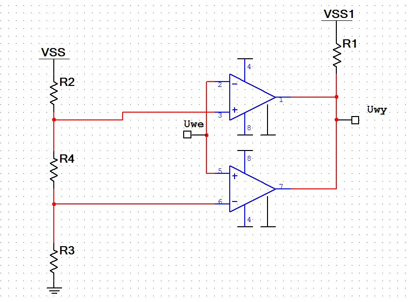

Zenek Kapelinder
Guest
Sat Apr 22, 2017 11:13 pm
Profesjonalnie i nie tylko uzywa sie sygnalu o okreslonych parametrach. Odbiornik sygnalu posiada komparator okienkowy. Wyjscie sygnalu poza zakres komparatora uruchamia alarm. Np. Czyjka zasilana 12V. Sygnal z czujki jak nie ma ruchu np 7V. Zwarcie przewodow wywola alarm bo sie zrobi 0V. Przeciecie wywola alarm bo sie zrobi 12V. Pojawienie sie ruchu powoduje zmiane napiecia wyjsciowego czujki i wyjscie poza zakres komparatora okienkowego.
Zenek Kapelinder

Adam Wysocki
Guest
Mon Apr 24, 2017 9:54 pm
ToMasz <tomasz@poczta.fm.com.pl> wrote:
Quote:
Jak wiesz lepiej to po co pytasz i dupe zawracasz?
nie twierdzę że wiem lepiej. Dziękuję za informacje o oknie, ale ja nie
jestem w stanie tego zrobić.
Hmm, komparator okienkowy to dwa komparatory połączone w odpowiedni
sposób... jest to dobrze wyjaśnione w sieci.
Na przykład tak:
http://static.elektroda.pl/attach/komp_okienkowy1_1887.jpg
[ Email: a@b a=grp b=chmurka.net ]
[ Web: http://www.chmurka.net/ ]
