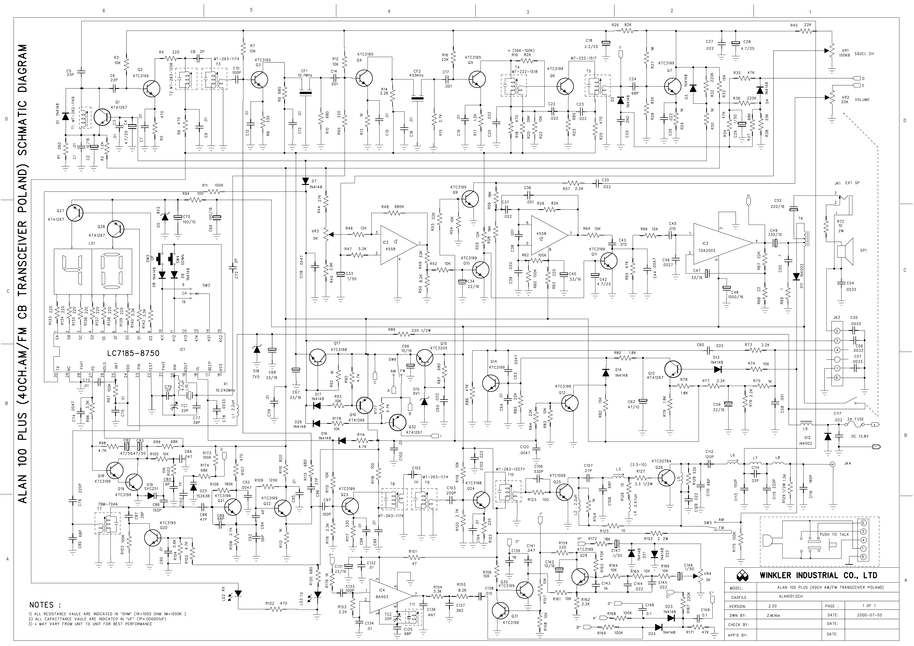

Hej,
Wykopałem ze staroci Alana 100+ i chcę go sobie zreanimować. Najpierw
schemat:
http://www.chmurka.net/r/usenet/alan100/schemat.png
Objaw był taki, że radio przestało nadawać. Ktoś kiedyś (nie ja) wymienił
końcówkę mocy, ale nie pomogło, więc radio w końcu trafiło do mnie i
przeleżało ostatnie 10 lat w pudle z gratami, aż je ostatnio wyciągnąłem,
bo zapragnąłem sobie zrobić stację bazową CB. Jak 20 lat temu.
Uszkodzony był driver końcówki mocy (przebicie) Q25, więc go wymieniłem
i radio zaczęło nadawać, ale tylko trochę -- z bardzo małą mocą, miernik
mocy pokazuje ok. 100 mW (sprawny, sprawdzony z innym radiem). Z zasilacza
przy odbiorze pobiera ok. 4W, a przy nadawaniu skacze do ok. 6W, podczas
gdy powinien pobierać z 15W jak nie więcej. Sama modulacja jest (i na AM
i na FM), drugie radio położone obok (i na wspólnym zasilaczu) odbiera.

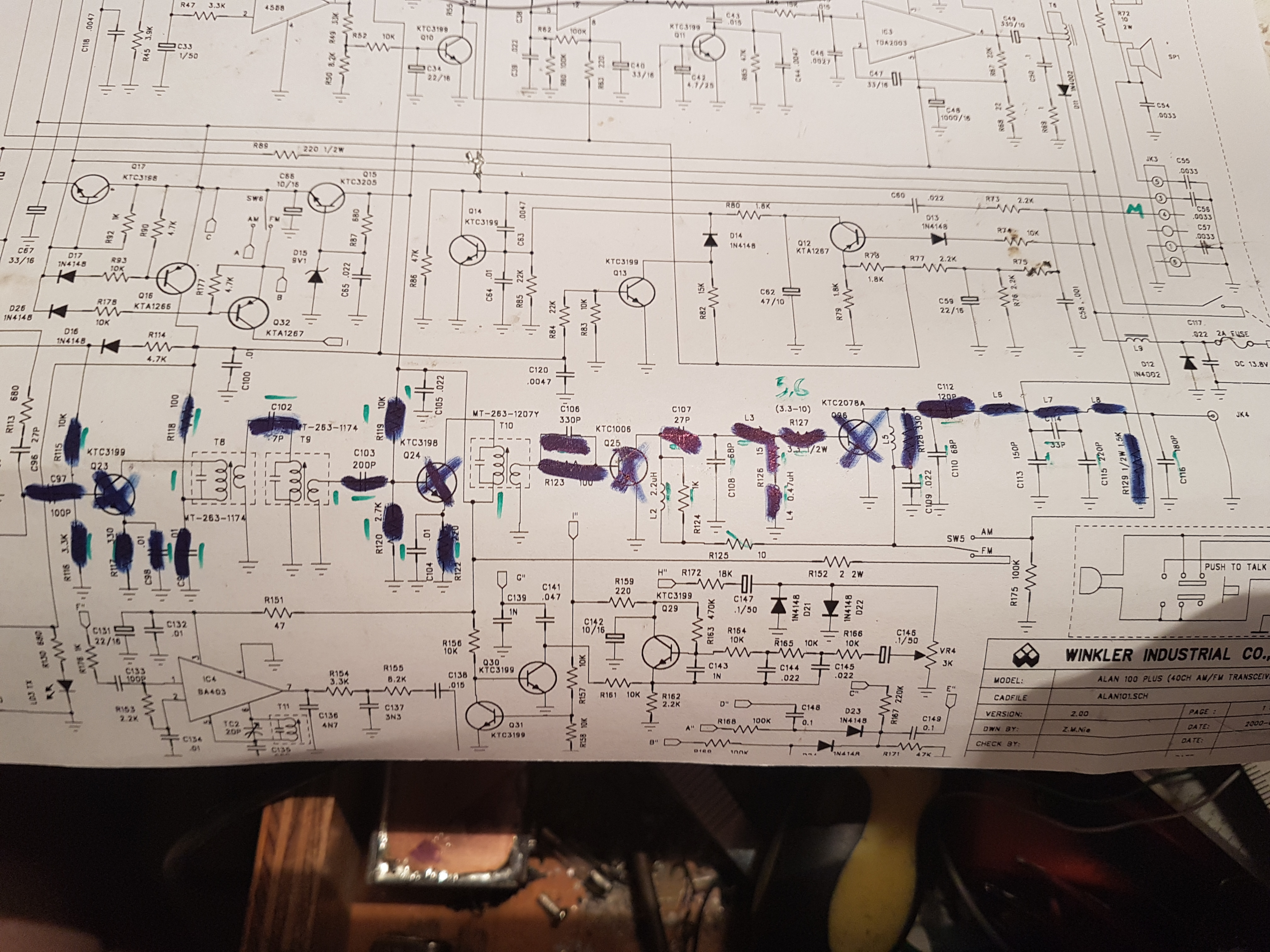

Sprawdziłem wszystkie elementy zaznaczone niebieskim markerem tutaj:
http://www.chmurka.net/r/usenet/alan100/sprawdzone.jpg
Zielonym zaznaczyłem te, które jeszcze chcę sprawdzić. Widać tam elementy
T8, T9 i T10 -- to strojone transformatory z układem rezonansowym na
wejściu, nie wiem jak to się prawidłowo nazywa (filtry 7x7?). Zastanawiam
się, czy uszkodzenie kondensatorów w nich nie mogłoby dawać takich
objawów, jakie mam.
Tylko jak to sprawdzić bez zepsucia takiego transformatorka? Puścić tam
jakiś przebieg prostokątny i obserwować fale gasnące? Zrobić jakiś prosty
generator z równoległym obwodem LC? Puścić przebieg z wobulatora i oglądać
amplitudę przebiegu na wyjściu (czyli sprawdzić pasmowość filtru)?
Nie mam generatora na taką częstotliwość, ale jak będzie trzeba, to się
coś wykombinuje... tym bardziej że w układzie i tak są takie częstotliwości.
A może źle szukam i powinienem sprawdzić coś jeszcze innego?

Użytkownik "Queequeg" napisał w wiadomości grup
dyskusyjnych:a7d4c47e-2d73-485f-8db5-0f088b773f73@trust.no1...
schemat:
wymieniłem
Swoja droga - ciekawe. Wydawaloby sie, ze bardzo bezpieczny.
Co go uszkodzilo ?

Kto wie .. jak go ktos odpalal bez anteny, to moze i kondensatory
ucierpialy, a teraz tłumią sygnal.
Ja bym tam sprawdzil napiecia w trakcie pracy ... tylko ze takze w.cz.
Woltomierz w.cz. czy szybki (umiarkowanie) oscyloskop ?
Mozna odlaczyc filtr, czy przylaczyc sztuczne obciazenie miedzy C112 i
L6.
Widywalem juz perfidnie uszkodzone tranzystory - troche dzialaly, ale
jakos slabo
Albo ten driver Q25 - odpowiedni tranzystor ? Moze on tłumi na 27MHz ?
Swoja droga - oba bez polaryzacji bazy ?
Ciekawe co z tego wyjdzie :-)
J.

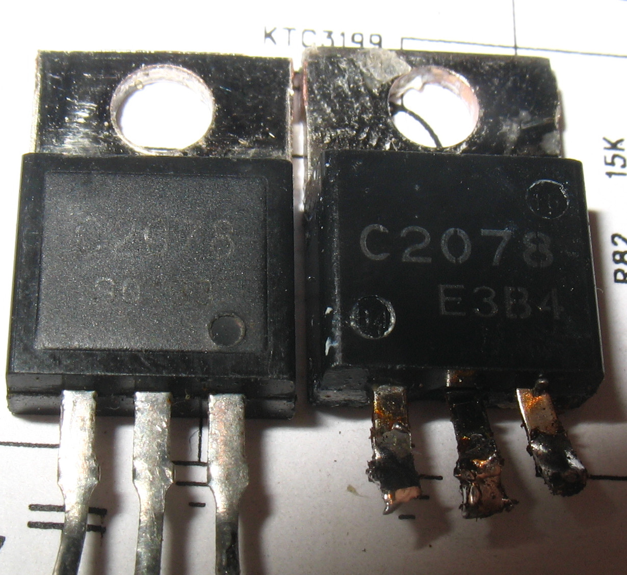

O, ciekawe. Nie jestem. Q25 (driver końcówki, 2SC1006) raczej jest OK, bo
podmiana na BC550 daje ten sam efekt (radio zachowuje się tak samo). Choć
może to niczego nie dowodzi?
Q26 (końcówka, 2SC2078) jest niewiadomego pochodzenia, był już w tym radiu
(i widać, że przelutowywany) i jedynie go przemierzyłem miernikiem (jest
sprawny).

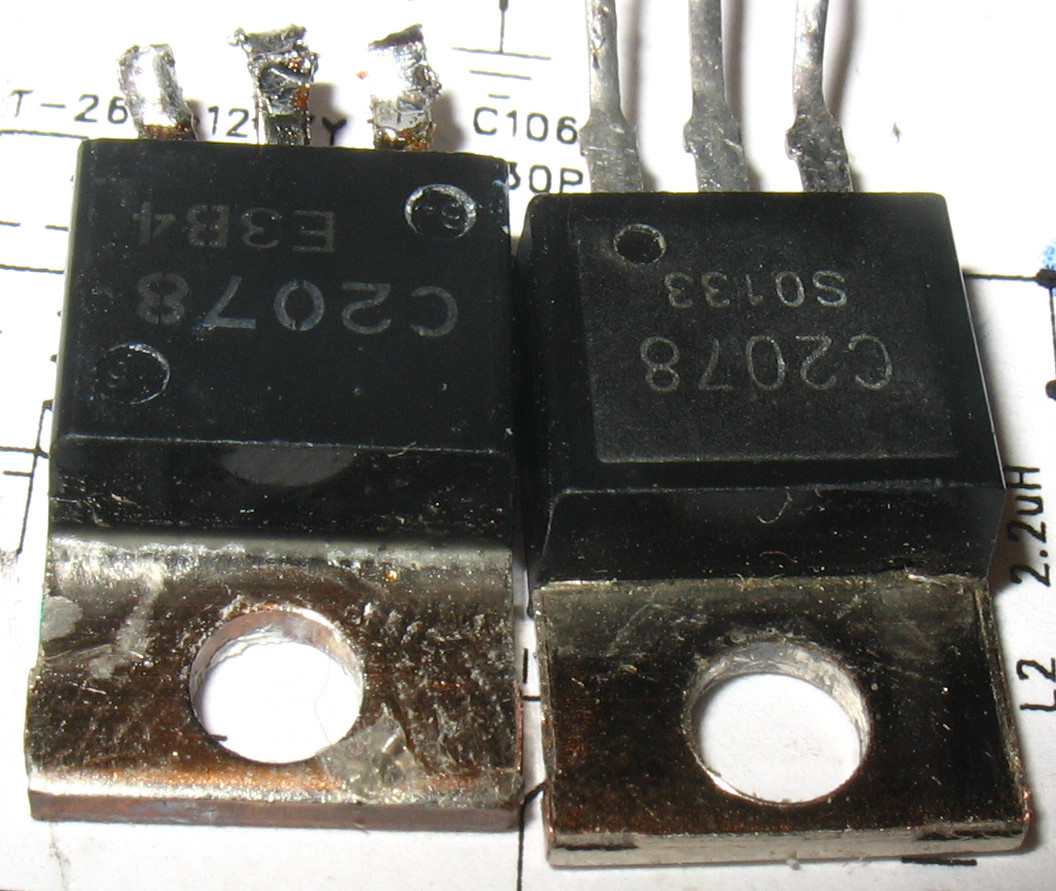

Queequeg
Guest
Mon Jul 29, 2019 7:48 pm
jedrek <wonzespamem@w.on> wrote:
Quote:
A jesteś pewien, że wstawione tranzystory to rzeczywiście to co na nich
jest napisane jako oznaczenie?
W punkt. Malowanka. Podmieniłem na końcówkę wyciągniętą z bebechów innego
radia i ruszyło.
Dla potomności -- ten z krótkimi końcówkami jest OK, ten z dłuższymi to
malowanka.
http://www.chmurka.net/r/usenet/alan100/malowanka1.jpg
http://www.chmurka.net/r/usenet/alan100/malowanka2.jpg
Jeszcze raz dzięki za pomoc!
radia i ruszyło.
malowanka.
