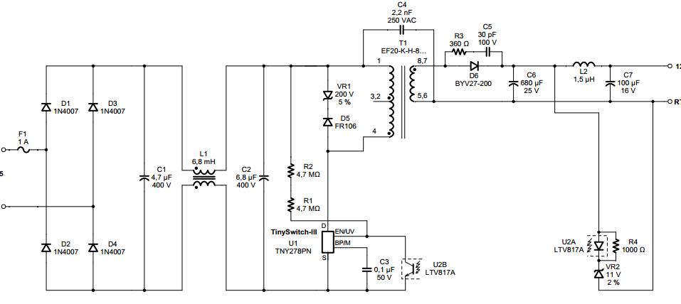

Do zasilania pewnego układu z mcu użyłem wtyczkowej ładowarki USB.
Daje 5V, wystarczający prąd i jest tania. Po podłączeniu przez
przypadek dotknalem pina mclr i mcu się zresetowal. Tknelo mnie i
sprawdziłem jakie są potencjały między terminalami ladowarki a moim
ciałem. Woltomierz pokazał 35V AC. Skąd się to bierze? Wziąłem inną
ladowarkę 5V - pokazał 11V. Wydawało mi się, że przetwornica powinna
separować galwaniczne, skąd taki wysoki potencjał? Teraz trochę boję
się o ten mcu by przez przypadkowe dotknięcie tak wysoka różnica
potencjałów go nie uwaliła...
Marek
kilokitu
Guest
Sat Oct 17, 2015 9:42 am
Wszystkiemu "winny jest" kondensator przeciwzakłóceniowy C4 z przykładowego schematu
http://obrazki.elektroda.pl/4154219200_1369850824.jpg

Tak myślałem, czyli co, nie przejmować się tym? Prądy zapewne są
minimalne, więc diody zabezpieczające na pinach w mcu powinny dać
sobie z tym napięciem radę...
Marek

To się bierze z ogromnej rezystancji wejściowej współczesnych mierników. W czasach mierników Lavo było by zero.
Rozpatrz to teraz pod kątem uC.

Najwidoczniej powinieneś. Lavo miał pewno gdzies z dziesiątki kOhm. Pin
mikrokontrolera zrobionego w cmos bedzie miał setki MOhm jako wejście.
Ponieważ to jest ~tysiące razy więcej z przyjemnością wezmę popcorn i
usiądę do czytania wyjasnienia w jakis posób impedancja wejścia Lavo ma
się do szansy przebicia izloacji w układzie CMOS i co to rzeczowego
wprowadzilo do dyskusji.

Byłbym zapomniał. Diody na wejściu CMOS mają sens kiedy masz impedancję
zwierająca zasilanie na nogach scalaka. Jeśli jej nie ma to diody na
wejściu pomogą tyle co da radę obniżyć pobór pradu przez sam scalak,
bywa że niewystarczająco (i zakładając własciwą polaryzację). W
niektórych chińczykach zaś co więksi miszczowie feng shui potrafią
wsadzić 100nF jak odkłucanie. Czuć to w ręce.
