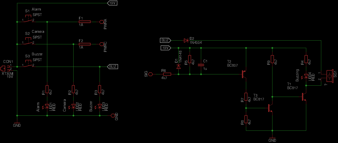

Puciem z mieszkania do piwnicy 25 metrów kabla (skrtka nieekranowana).
4 yy na LAN do kamery, reszta:
- GND: masa
- PWRA: zasilanie alarmu
- PWRC: zasilanie kamery
- SIG: powiadomienie o wamaniu (zwarcie do masy przez transoptor = nie ma
wamania)
Zasilanie to 19 V, eby pokry straty w kablu. Chc da trzy przetwornice:
- 12 V dla kamery (podejrzewam e 1 A to a nadto, liczmy 800 mA max)
- 12 V dla syrenki i czytnika RFID (ok. 300-400 mA)
- 5 V dla logiki (ok. 150-200 mA to max, razem z LED-ami)
Alarm bdzie bazowa na mikrokontrolerze. Oprócz LEDów bdzie wspomniany
czytnik RFID do rozbrojenia alarmu, kracówka przy drzwiach, i syrenka na
12 V.
Jak najlepiej zabezpieczy to zasilanie przed przepiciami, zbieraniem
syfu, np. podczas burzy (nie chodzi o bezporednie trafienie pioruna),
przede mn nadajcym 100 W na KF (antena blisko kabla, bo takie mam
warunki)? Zakadam e jakikolwiek syf si tam dostanie, nie moe dosta
si do mikrokontrolera, bo to si bdzie wieszao w choler. Zakadam te,
e Ethernet jest dostatecznie dobrze zabezpieczony przed zakóceniami,
wic nie chc go zabezpiecza dodatkowo (cho w domu dam barier w postaci
AP w trybie Client, a cao skonfiguruj na 10 Mbit/s; nie chc tego
spina bezporednio z LAN-em w domu, bo jak trzanie piorun to mi wszystko
popali).
Na razie chc zrobi w piwnicy filtr PI (dawik skompensowany, przed i za
nim kondesatory + transile). Idealnie chciabym mie za tym przetwornic
izolowan, eby nawet jakie porzdne przepicie nie upalio mi caoci,
ale nie jestem w stanie znale takiej przetwornicy. Wszystkie, które
znajduj, s nieizolowane. Moe wy kojarzycie, gdzie mona tak kupi nie
za miliardy monet? A moe jeszcze jakie inne rozwizanie?
Generalnie, co by si nie zadziao na wejciu, na wyjciu chc mie w
miar czyste 12 V i 5 V (ale jak bd mia 12 V to 5 V ju sobie zrobi).
Na razie to jest nadal na etapie planowania, cz domow mam zrobion,
ale na tym etapie mog jeszcze j przerobi:
http://arnold.ziffel.one.pl/alarm-home.png
Miaem jeszcze pomys, eby wrzuci na dó switcha, raspi, i puci
wszystko po IP (zyskabym wtedy 4 przewody na zasilanie zamiast 3, cho
przy wikszym poborze prdu mogoby to wyj nawet gorzej ni teraz), ale
nie chc tego a tak komplikowa. Powiadomienie o ruchu na telefonie bd
mia z kamery, w domu ma po prostu piszcze buzzer, jak bdzie wamanie (a
na dole wy syrenka).
Drugi pomys jaki miaem to zrobi to "klasycznie", puci tym kablem 24 V
AC (50 Hz) i na dole drugi transformator. Tylko to wyjdzie pewnie droej
ni odpowiednia przetwornica (bo zasilacz 19 V ju mam od starego
laptopa).

AM30CW-2412SLPZ ?
30W 12V 1.5kV

Ogromne dziki. Nie mogem czego takiego znale. Po czym szukae, e
znalaze izolowan?
znalaze izolowan?
No... po napiciu izolacji
